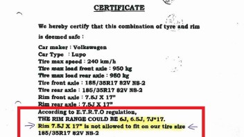

			Nur der richtigkeit halber , der 185er geht nur bis 7j ! geht bis 7,5 mit freigabe! und irgendwie geht doch alles aber wieder BTT hier mal nen bild von nem Nokain 205/40 auf ner 8x17  hier Toyo T1-S 205/40-17 auf ner 8er
			185/35 geht definitiv und 110% nur bis 7J , Nankang hat noch NIEMALS eine freigabe für 7,5j erteilt , im gegenteil , auf fast allen Reifenfreigaben die von Nankang rüber geschickt werden ist explizit vermerkt das der Reifen NICHT für 7,5 frei gegeben ist . Es gibt ne Freigabe auf der der Reifen bis 7,5J frei gegeben ist und die immer mal wieder auftaucht , allerdings ist der wisch gefälscht was im ganzen Internet bekannt ist .
