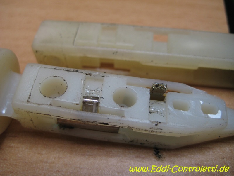

So zur ausführung, ich brauche ja um die orginale ZV mit einer FFB betreibenzu können ein elektrisch/pneumatisches Stellelemet.
Angaben im Netz zu finden Audi 80 Teilenr. 893 862 153 C passt leider die aufnahme der Zugstange nicht.
Dann gibts noch ausm 35i wie bei Grenzo angegeben die Teilenr. 813 862 153 A. Diese ist leider ersatzlos seid 2007 entfallen.
Selberbauen, habe ich als erstes gemacht. Ist aber leider undicht und die Zugstange scheint zu kurz, da der Türknopf nicht mehr weit genug hochging um die Tür zu öffnen.
