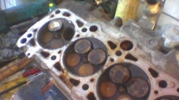

  • Ich würde mir erstmal jede Investition sparen und auch den Kopf net runter bauen :tock:
    Mach den Ventildeckel runter und bau die Nocken raus, dann kannste sehen obs nen Ventil gekillt hat.

    ach ja schau mal hier.die ventile sind normal nicht gerade sonder gehen schräg in den brennraum.Passiert wie gesagt unte vollast bei ca 5000umin.Neue ventile und hydros und läuft heute noch wie ne biene aber entscheid du selbst was du machen willst
