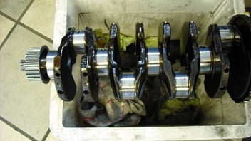

Na klar habe ich die lager im satz bestellt selbst wenn ich sie so bestellte hätte wie Stefan das meint , hätte ich es ja nur erkennen können das ich 5 mit nut und 5 ohne brauche indem ich mir die alten lager angeguckt hätte . ABER MIR IST NICHTS AUFGEFALLEN WEIL ICH IM ORGINAL ZUSTAND AUCH NUR 5 MIT NUT UND 5 OHNE NUT HATTE .

			Das ist die Kurbelwelle Bevor der Block zum hohnen gegangen ist und die neuen lager eingesetzt wurden. Wer eine stelle am 4 lager deckel findet die genau so aussieht wie bei Stefan bitte melden. MFG Padd Wer auf das orginal Bild in Orginal Größe Besteht bitte kurze PN mit email adresse .

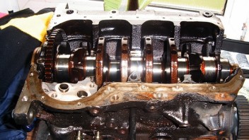

			Hallo leute habe heute mal wieder meinen Motor auseinander genommen und wieder festgestellt das es wieder der 2 zylinder ist der nen lagerschaden hat. Wollte euch ja ein paar Bilder Von den Hauptlagern zeigen da ihr ja meint das der 4 Lagerdeckel zwei schmiernuten hat einmal oben und unten hier der beweiß das es bei mir nicht so ist.
			Dann überprüf dochmal die Durchgängigkeit der Ölbohrung am 2. Zylinder, vielleicht kommt da ja einfach nix raus!
			Meinst jetzt zum Kolbenbolzen ? wenn Du die bohrung meinst die zur Kurbelwelle geht, muss ich leider sagen, dass da was rauskommt. Habe mit nem Schlauch in das loch wo die pumpe Normalerweise reinpump gepustet und aus allen löchern kommt gleich viel raus . Ausserdem müsste dan ja das Hauptlager auch eingelaufen sein oder ? MFG PADD
