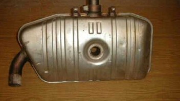

Das ist ein Golf 2 G60 MSD ![]()
Ich hätte schon noch einen, aber ob sich das lohnt bei den Versandkosten nach Ö ![]()
Hab mir auch noch keinen Preis überlegt da ich den mir eigentlich weggelegt hatte..

Kannst Du Dir mal Gedanken machen was Du dafür haben willst, und mich mal über den Zustand aufklären? Ist es der auf dem Foto oberhalb?
