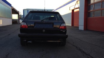

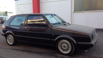

  • Los gehts, getreu dem Motto, neues Jahr, neues Fahrzeug.
    Zum Fahrzeug selbst: Golf II GTI 16V Edition One, Modell vorm Facelift. Das heisst alte ZE, kleine Stosstangen. Natürlich noch einige Dinge die ebenfalls anders waren, aber das sind nur Kleinigkeiten.
    Verbaut ist ein 16V PL mit 129 PS. Grosse KR Saugbrücke, viele Neuteile im Motorraum.
    Innen EFH, EASP, ESSD, elektrische Recaros, Kopfstützen hinten und noch wirklich vieles mehr.
    BBS RM, Gewindefahrwerk, Hartmann Komplettanlage runden den Aussenbereich ab.
    Bekommen habe ich den Wagen von Jebus, der sich daran erinnerte, wie schön ich den Edition One als Modell mit kleinen Stosstangen finde. Inzwischen echt selten geworden. Vielen Dank nochmal an dieser Stelle.

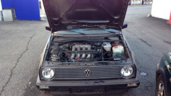

    Also Batterie angeklemmt, Schlüssel rum. Naturgemäss neigen Batterien mit der Zeit zur Selbstentladung. So auch diese.
    Also Auto raus, überbrückt. Mit ein wenig murren sprang der Motor an.
    So konnte es ja gut losgehen Richtung Werkstatt. Mit dem Winterwagen wurde der Golf dorthin geschleppt, Motor war zu dieser Zeit wieder aus.
    Am Ziel wollte ich den Boliden nur eben mal in die Halle fahren, als sich der Motor beim erneuten Start sehr komisch anhörte.....
    Motor aus, erneuter Versuch. Klappern aus dem Ventil- oder Kurbeltrieb.
    OHA! Ölstandcheck: irgendwie zu flüssig...
    Rauf damit auf die Hebebühne, Ölablassschraube raus. Da kam sie schon, die Mischung aus Wasser und Öl.
    Ich hoffe an dieser Stelle das es nur der Ölkühler ist, der durchgefressen ist. Ansonsten wäre da noch die Zylinderkopfdichtung....

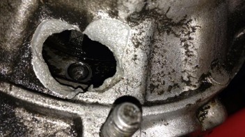

  • So, heute abend hatte ich das ausserordentliche Glück das mir mein sympathischer Kollege helfen wollte (durfte, sollte, musste...;-) ) meinen hoffentlich defekten Ölkühler zu tauschen.
    Also los gings: Kühlwasser abgelassen, Ölfilter weg, Ölkühler weg. Das war natürlich im Zeitraffer. Aber alles in allem hat das ganz gut geklappt.
    Quasi fertig. Schön wärs. Nix ist fertig. Wir konnten testen wie wir wollten. Mittels Druckluft wurde getestet wo denn der alte Ölkühler undicht ist. Ist er aber nicht, also gabs nichts zu finden.
    Eifrige Mitleser wissen jetzt wahrscheinlich was das heisst: Zylinderkopfdichtung. Da muss ich allerdings erstmal eine Nacht drüber schlafen. Ich werde berichten wie es mit dem 16 Ventiler weiter geht.
    Anbei ein Bild des neuen Ölkühlers, sowie ein Bild des Getriebes. Richtig, das Loch ist nicht original. :)

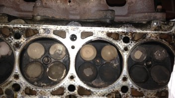

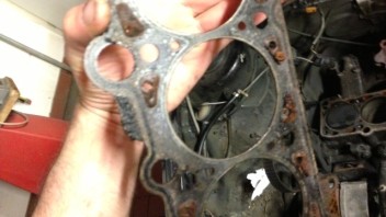

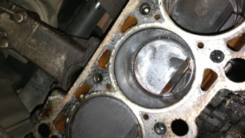

  • Tja Jungs, heute gings ein wenig weiter.

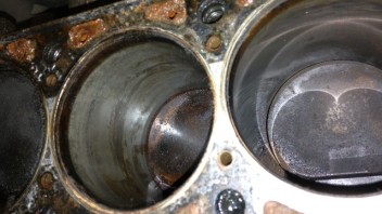

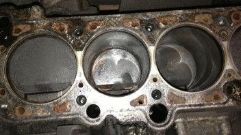

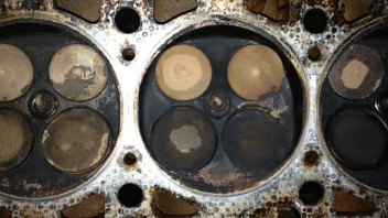

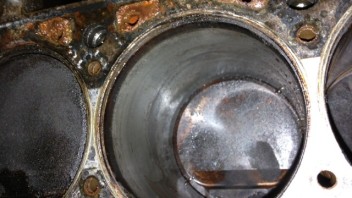

    Um dem Wasser im Öl Problem auf die Schliche zu kommen habe ich Eben kurz den Kopf demontiert. Leider sieht die Kopfdichtung besser aus als gedacht. Jedoch sieht man deutlich das im zweiten Zylinder Wassereintrag vorhanden ist, die anderen drei sehen super aus.
    Nun die Frage, wo kommts her? Doch die Dichtung und ich erkenns nicht, oder gibts andere Möglichkeiten?
    Im Kopf was defekt? Im Block was durch? Beides glaub ich irgendwie nicht. Ich vermute ich erkenne den Defekt der Dichtung einfach nicht.
    Was sagt Eure Erfahrung?
    Danke, kopflose Grüsse..... :wave: :wallbang: :biggrin2: :zwinker2:
  • Nicht dass ich da jetzt irgendwie Experte wäre, aber bei meinem G60 sah die Weichstoff-Metalldichtung vor 'nem halben Jahr auch "nur" so aufgequollen aus, hat aber für 'ne ordentliche Pfütze in Zylinder 4 gesorgt...
  • Würde mich wundern, wenn bei einem g60 solch eine kopfdichtung verbaut wäre...
    Die ist nur aus metalllagen.
    Ein kopfdichtungsschaden ist in den seltensten fällen zu sehen, aber einen haarriss würde ich dennoch nicht ganz ausschließen. Hatte ich zwar noch nicht am 16v aber pumpe-düse schon zwei mal.
    Die ist später geändert worden auf Metall-Lagen-Dichtung (nicht ohne Grund...). Hat mein Ersatzmotor z.B. auch.
    Am Anfang sind aber auch beim G60 die Weichstoff-Metall-Dichtungen verbaut worden... Musst' mal ein bißchen zu googlen...
  • Nach langen Überlegungen, die natürlich zuerst reifen mussten, habe ich mich für folgende Vorgehensweise entschieden:
    -Kopfdichtung wird gewechselt, natürlich mit allen Dichtungen die drumrum dazugehören.
    -Kopf und Block wird ordentlich abgeschliffen, aber nicht zum planen gebracht.
    -Kopfschrauben werde ich nicht erneuern
    -Sollte das alles nicht fruchten werde ich überlegen was ich mit dem Fahrzeug unternehme.
    Für den Ein oder Anderen sicher nicht die korrekte Vorgehensweise, für mich allerdings möchte ich so handhaben. Da ich den Wagen ja so gut wie nie fahren werde, möchte ich die Investitionen in Grenzen halten. Er sollte laufen, aber nicht um jeden Preis.
    Also gestern mal eben die Dichtung eingebaut. Alles in allem einfach nur reine Schrauberei. Zuerst habe ich alle Krümmerstehbolzen Richtung Hosenrohr ausgebohrt und gegen neue gewechselt. Sind tatsächlich 4 Stück abgerissen beim Ausbau. Die zwei Guten habe ich dennoch mitgetauscht.
