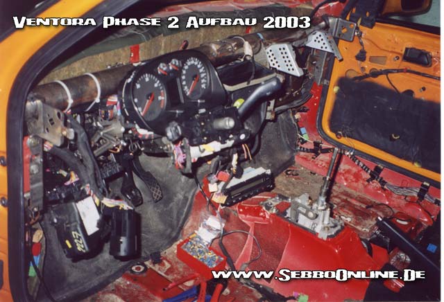

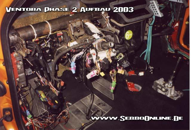

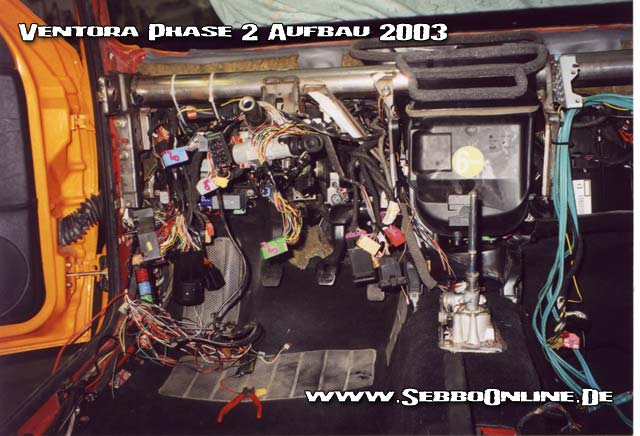

Hier ist ein Umbau mitm Golf 4 Träger
Sieht echt gut aus Respekt
Besser währe aber noch Bilder wo man sieht wie ihr den 4er Träger befestigt hab
Großes danke schon mal
Sorry, ich habe keine vorliegen, aber im www. habe ich etwas gefunden:
