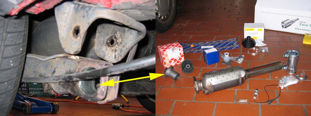

Gut es gibt fürs Fahrwerk auch Gummischläuche, die man über die zusammenliegenden Windeungen schieben kann. Kenne das aber nur für die VA.
meint ihr diese hier?
http://www.motor-talk.de/forum….html?attachmentId=317067
