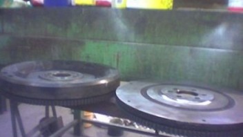

Hallo, wer kennt jemanden der mir meine Schwungscheibe erleichtern
kann. Am besten wäre im Raum Frankfurt/M.. Oder kann ich zu einer Schlosserei gehen?

darüber habe ich auch schon nachgedacht bzw es selbst zu machen habe die möglichkeit mit drehbank ect... nur sollte man diese nach dem abdrehen denke ich feinwuchten lassen!
also wird das mit einer schlosserei nicht ganz so einfach

Also, ich kenne jemanden der Schwungscheiben ziemlich billig abdreht und auch feinwuchtet, er hat wirklich ahnung von motoren usw...

ich schick meine immer zu sls.all incl bezahl ich über die firma um die 80 ocken und laufen alle prima,haben jetzt schon alles durch vr6 g60 oder auch ein kleiner 2er gti und hat sich bei allen spürbar verändert(schnelleres drehzahlansprechen) negativ kann ich bei keinem was berichten......allerdings rät er von den leichtbauriemenscheiben ab....

abdrehenvon originalen ems bzw alu-ems haben den vorteil eines besseren, schnelleren ansprechungsverhalten, merkt man besonderst in höhreren gängen beim beschleunigen, subjektiv mehr leistung, nachteil unruhigerer leerlauf, Motorbremse ist vermindert durch die fehlende masse.
unterschiedlich je nach motor,bei den "kleinen"war es nicht sooo viel bei vr und G waren es um 3kg.leerlaufprobleme hat keiner auch der 2er gti net da der die wenigste masse und aggregate hat.werden alle täglich benutzt und auch teilweise schon mehrere jahre völlig problemlos unterwegs
die schwungscheibe die ich jetzt in einen "gti" bauen werde hat noch 3,4 kilo auf den rippen

gut bei 3 kg , im g4 waren es ca 11kg (original zms) und jetzt ca 3kg (alu-ems), da merkt man schon drehzahlschwankungen von ca 100upm seriemäßig sind es ca 50 upm bei g2, ich habe jetzt nicht von drehzahlproblemen gesprochen wie z.b. bei einem polo 1.0 mit 100ps
Mal ne ganz blöde frage wo wird da was an der Schwungscheibe abgedreht? und wie funktioniert das mit dem feinwuchten?
