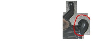

hi leute kann mir einer von euch sagen von welchem auto die stammen,kollege meinte das sie nicht vom g60 sind,aber ich denk schon er meinte die sind vom VR6.schaut mal auf dem bild den roten kreis an..vielleicht kann mir ja einer weiter helfen... ![]()
also beim g60 ist das stück anscheinend anders also zeigt nicht nach unten.stimmt das??.
das bild zeigt nur die rechte hälfte der nabe,habs anders nicht hochladen können,weiß net wie ![]()

Du hast da also Radlagergehäuse, aha! Und um es uns nicht allzu leicht zu machen schnippelst Du nur ein kleines Stück davon aus und klatsch es mit einem wirren Text hier hin und wir sollen raten, was das ist. - Dann fange ich mal an:
Vom G60 ist das sicher nicht, weil das Traggelenk da mit einer Klemmschraube wie schon vermutet GERADE im Radlagergehäuse sitzt. Es könnte also vom Plusfahrwerk (GTI, 16V, oder VR6) stammen. Weil Du es oben aber abgeschnitten hast, kann ich das nicht 100% sagen, vielleicht ist es auch vom Golf IV oder Audi A3... - Hellsehen kann ich leider nicht!! :-rMfG, Dirk

Das ist definitiv ein 5-Loch-Radlagergehäuse, damit kannst Du nur die breite Plusachse bauen (mit Querlenkern, Stabi, Bremsen usw.) aber garantiert keine 4-Loch Achse, das ist sicher!

hmm aber das war ja so schonmal verbaut und ich hab auch die restlichen teile,so wie die zusammengebaut war..also die ist komplett.und 4-loch..vorbesitzer hatte sie auch so drin.hab auch noch die zapfen was da unten hinkommen.
passt die dann nicht auf meine achse drauf?? -
Mit dem Radlagergehäuse eine 4-Loch Achse? Das will ich sehen! Hast Du ein Bild von den restlichen Teilen? Außer vielleicht beim Pole 6N kann ich mir das nicht vorstellen, das geht damit nicht! Steht da irgendwo eine brauchbare Nummer drauf??

ich bin mir nichtmal sicher, ob es überhaupt ein vw gehäuse ist, alle vw bis ~ 99 hatten die geklemmten traggelenke, der passat 3b hatte unten 2 streben ebenso wie audi, fallen als auch raus.
stehen auf dem gehäuse irgendwelche nummern, falls ja poste sie doch mal bitte, alle! dann kann ich die auf arbiet mal in der coparts tileliste umschlüsseln...
Such mal nach einer 9stelligen Nummer irgendwas mit 357xxxxxx oder 1H0xxxxxx oder so!
Also ich bleibe dabei, Du brauchst ein Radlagergehäuse von einer 256er oder 280er 4-Loch Bremse!

hab jetzt eine vom g60,die auf den bildern war eine vom 5-loch...
