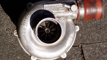

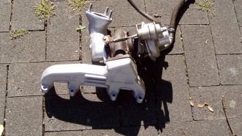

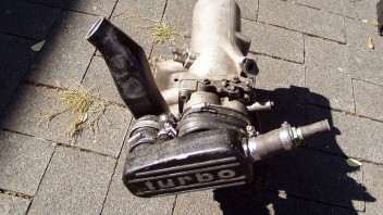

Ich habe vor kurzem ein seltenes Turbokit für den Golf 1 mit K-Jetronik gekauft. Leider ist der IHI Lader im Eimer, die Lagerung hat reichlich Spiel.
Deshalb meine Fragen:
1) Kann man den Turbo überholen lassen und was kostet sows ?
2) Passen auch andere Turbos auf den Flansch ?
3) Welcher Turbo ist mit dem IHI vergleichbar ?

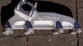

4) Wieso ist der Krümmerabgang nicht in der Mitte, wegen Platz ?

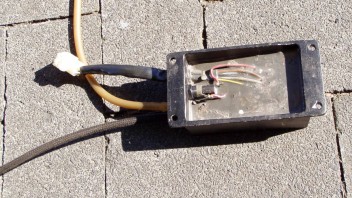

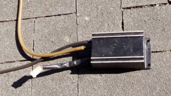

4) Das Zusatzsteuergerät hat 6 Kabel im Abgangsstecker.
2 Kabel steuern sicher das Zusatzeinspritzventil an das im Flansch zur Drosselklappe sitzt.Es gehen auch zwei Schläuche für Druck-/Unterdruck ab. Wofür die anderen vier Kabel, evtl. zur ZZP Verstellung ?
