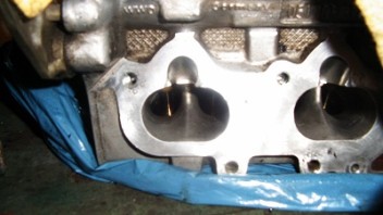

So, Heute mal alles getestet. Poti abgemacht usw. Zum Schluss die DK Rohre ab und da mal Bremsenreiniger dran. Vorher hat ich noch nen Rohr an der Dk.
Und siehe da - er bleibt an. Auch beim Gasgeben. Somit liegts wohl an der einspritzung. Sind die Düsen vielleicht falsch? Sind einstrahlige. Würd
das gern zu 100% wissen ob es daran liegt.Dann würd ich mir neue holen(rs2 350ccm).Meine jetztigen hab ich hier gebraucht ausn Forum.Sollen 370ccm sein... -
Es kann sein das , besser gesagt es ist sehr warscheinlich möglich das der eine strahl der nur aus der Düse kommt genau auf den steg prallt der die zwei ventilkamern trent . Somit wird das Gemisch nicht optimal gebildet . Weil ein großteil des Spritz vor dem brennraum bleibt
Fast das selbe denken wir uns auch. Naja ist unser erster umbau auf Turbo, somit kann sowas passieren sag ich nun mal.Aber bin saufroh ne
richtung zu haben wo das problem her kommt. Schön Heute mal den Motor per Schlüssel ausmachen zu dürfen
Hast nicht irgendwo noch andere zweistrahl düsen rumliegen? müssen ja nicht direkt 350ccm haben aber so kannst schonmal zu 100% sehen ob es daran liegt . oder bastel proviesorisch mal die alte einspritzleiste dran oder geht das garnicht ?
Ne, Hab hier nur nen paar aus nen alten Porsche - aus einstrahl.
Die alte Leiste passt leider garnicht daran. Wüsste auch keinen der sowas noch rumfliegen hat. -
