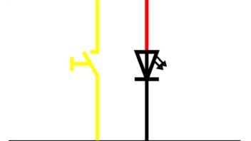

Es ist Jens gelungen mit einem selbstgebauten Auslesegerät aus allen Steuergeräten die Fehlercodes auszublinken. (sogar mit Simulation der Sensoren aus dem Auto  ).
Dann sind wir zu meinem 91er G60 gegangen wo auch laut VW es bisher nicht möglich war einen Tester anzuschliessen und die Fehlercodes auszulesen, Meldung damals " keine Verbindung zum Steuergerät möglich".
Wir haben dann die beiden unter dem Schaltsack vorhandenen Stecker durchgemessen und festgestellt, daß sie zwar da sind aber nicht an das Steuergerät angeschlossen
Wer das bei sich mal nachprüfen will, es ist relativ einfach:
Zentralstecker von der Digifant abziehen und draufsehen on der PIN 20 belegt ist . :blink:
Wenn kein Stecker drin ist, geht auch kein Fehlerauslesen.
Wenn man sich die Verbindung selber schafft, geht das BEI JEDEM G60  und sollte auch bei den anderen Digifants gehen (PF, 2H etc..)!
