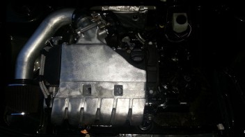

mittlerweile wurde der motor in angriff genommen. es sollte ein 2.9er vr6 werden mit anlehnungen an den jetta. auch sollte der motor die ein oder andere idee bekommen und etwas spritziger werden. 230 ps sollen mal rauskommen und sind laut jenem der die hauptarbeit leistet mehr als realistisch... wir sind gespannt.

schon mal zu zweit nen vr mit getriebe geschleppt? entweder man wird alt oder der 16vt war deutlich leichter. was fuer ein geaste. unterm strich haben wir den motor positioniert und das auto rangezogen. ist zwar scheisse ohne buehne und kran aber es funktionierte hervorragend.

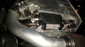

seit dem ist einiges passiert wie schwebend verbauter kuehler, powerrohr in eigenbau ohne sichtbaren luftmengenmesser, fehlende zuendung usw. viele kleine details. der kabelbaum ist verlaengert und der kopf bei der bearbeitung... bilder folgen die tage.
