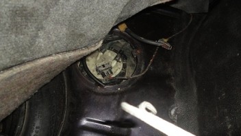

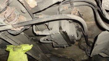

			Guten Morgen leute, Trauriger tag heute, sollte eig. happy sein da ich heute geburtstag habe.. aber naja... Wir haben gestern soweit alles angeschlossen, zündung umgedreht, kraftstoffpumpe hat brav gebrumt, vorne kahm

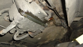

 auch ein bisserl benzin an.. dann WUMM und dieses teil hats gesprengt...wie kann das passieren?! Falsch beim tank angeschlossen, vorlauf, rücklauf?! oder hält dieses teil eine G60 kraftstoffpumpe garnicht aus? bitte dringend um hilfe....
			wie G60 Kraftstoffpumpe? du hast doch noch eine unterm Auto verbaut?! was genau hast du denn verbaut und aus welchen Fahrzeugen? bring mal bisserl Luft ins dunkel
			Morgen und hallo! Ich habe bei mir in meinen Golf 2 GTI einen G60 Tank und die pumpe vom g60 (die im tank drinnen ist) verbaut. Und das was unterm auto drinnen ist, hat sich gestern verabschiedet  Hab ich dann 2 Drinnen?
			die unterm Tank, ist (war) die ursprüngliche Kraftstoffpumpe und hätte für den ABF auch gereicht, du hast momentan 2 Stück verbaut, bei der am Unterboden wird durch den Druck das Gehäuse geplatzt sein, die am Unterboden kann weg da du nicht 2 Kraftstoffpumpen benötigst, sagmal hast du schon viel am Golf 2 geschraubt?
			Nein deine vermutung hat sich bestätigt.. bei uns in der umgebung kenne ich auch leider niemanden... im ernst das is ned so einfach bei uns  Mir hilft ein mechaniker, der kennt sich schon aus, jedoch bei einen motorumbau begrenzt, aber wir haben bis jetzt alles hinbekommen  Hmm, also brauch ich nicht 2? hab grad gelesen das der 2er eben 2 pumpen hat.. ich kenn mich nedmehr aus >.< please help! im k.o.!
			Ja bei den Einspritzern hat der 2er 2 Pumpen, die Vorförderpumpe im Tank und die Hauptpumpe unterm Auto, die G60 Innentankpumpe die du verbaut hast vereint beide Pumpen somit entfällt die Pumpe die momentan noch unterm Auto verbaut ist
			Alles klar ok, bist du dir da 1000% sicher, oder denkst du das?^^ Nicht böse sein, aber ich hab immer nur eine halbe stunde zeit das ich was organisieren kann danach muss ich wieder
 aufn nächsten tag warten ;o(Heute will ich das die kiste fährt, hab heute B-day..^^
			ist FAKT, die Pumpe unterm Auto kann raus, guckt auch nochmal das Vor- und Rücklauf der kraftstoffleitungen nicht vertauscht sind, wenn du sonst alles richtig gemacht hast sollte der Hobel laufen, was für'n BJ. war das Fahrzeug aus dem der Motor ist? hatte der ne Wegfahrsperre?
			Ja laut anleitung von euch hat der g60 auch nurmehr eine pumpe! also gehört jetzt wo die unterm auto ist, der filter rein oder? Die wegfahrsperre wurde schon ungelockt  Danke für deine hilfe hier.. ein paar sachen sind mir noch unklar.. würdest du dich bereit erklären mir ein wenig zu helfen?
			jap der kasten unterm auto kann raus, da gibts nen Halter extra für den Filter für den Unterboden, müsste auch bei Eddi auf der Seite stehen, is kein Problem dafür ist das Forum ja da, immer her mit de fragen
