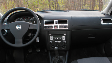

Und nun back to topic: Als ich letztes Jahr das letzte mal in den Staaten war sind mir einige Boras mit Facelift-Front und -Heck aufgefallen, deren Innenraum schon etwas auf G5 getrimmt war aber das normale G4 Amaturenbrett noch drin steckte. Das Lenkrad entsprach dem des Golf5. Die Karren waren alles Brasilianische Boras, die dort noch auf G4-Plattform gebaut werden aber schon mehrfach geliftet wurden.

was du meinst ist der city jetta(Kanada), in den anderen Ländern heisst er noch Jetta und Bora, unter city jetta findet man ihn eher der hat tatsächlich ein G5 Look Lenkrad der wird seit 2007 bis heute noch gebaut, die letzten sehen aus von vorne wie ein Passat

Das das Lenkrad vom kanadischen Bora anders aussieht heisst aber nicht, das es auch gleich Golf V oder VI ist! In China fahren auch B6 Passats rum die aber nur B5 sind, statt ESP und Airbag gibts nur Blindkappen und Gehäuse... Für die lokalen Märkte werden schon andere Teile gebaut, die es bei uns nicht gibt, aber durchaus passen. PQ33 wäre zwar schön, hat es offiziell nur leider nie gegeben
