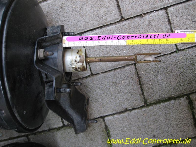

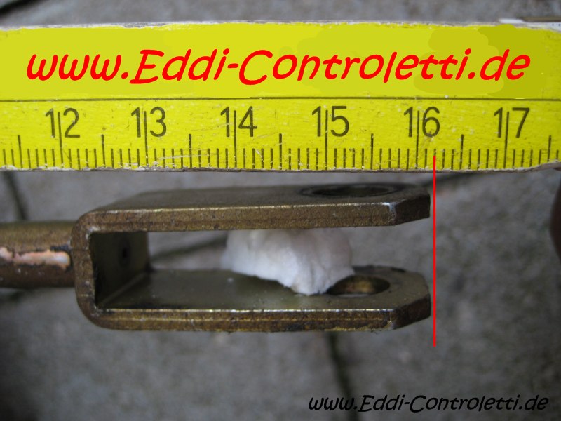

Moin.
Hab noch ne andere idee ![]()
Da ich momentan die " arschlochschicht " habe, und morgens nicht so früh aussem bett kommen will um wieder alles auszubauen, noch ne frage.
Wie lang ist ca die stange vom BKV bis zu dem loch wo der bolzen durchkommt.
LG ![]()
ich kann Dir das Maß ab Spritzwand geben...
