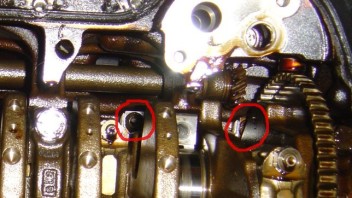

Siehe bild ich habe die Spritzdüsen rot eingezeichnet !
Mit Bohrungen alleine ist es nicht getan die Stelle wo die Spritzdüsen montiert werden muss plangefräst werden !
hmm, danke für das bild, planfräsen, kann man das nicht selber machen?? was mich ím momenet noch beschäftigt ist der genaue winkel der bohrungen,kann mann ja sicher net einfach bohren wie ma will*g* denke wenn ich den noch wüßte, planfräsen ist damit die dicht abschließen oder nicht oder wie?, beschäftige mich jetzt erst 2h damit, wenns machbar ist will ich das auf jeden Fall machen
Hallo die Spritzdüsen haben einen viereckigen Körper mit einer hartgelöteten Düse drann und nem Loch drinn dort kommt ne Hohlschraube mit Überdruckventil rein die in den Ölkanal eingeschraubt wird, zwischen dem Düsenkörper und dem Motorblock muss eine plane Fläche sein sonst spritzt das Öl überall hin nur nicht durch die Düse auf den Kolbenboden ausserdem sollten die Düsen ja den Kolbenboden treffen dann wäre es gut wenn sie auch korekt sitzen !

so sieht das übrigens aus wenn die nachgerüstet werden, sie werden in die hauptlagergasse eingesetzt, also brauch auch nichts plangefräst werden sondern nur 4 abgesetzte Löcher bohren und die düsen einkleben, kosten 8€
