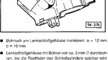

  • Ich hätt da noch eine anzubieten -> PM
    Aber dann must du das kommplette Schlüssel- u Schoßsatz tauschen, den Zündungsschoß kriegt man ja net so einfach raus...

  • HallO!
    Ja Zündschloss tauschen ist kein Problem was willst du haben für die Lenksäule?
    Angenommen man passt die Löcher an der alten ZE Säule an funktioniert dort der Lenksstockhebel einwandfrei????
