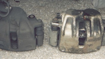

Ok, wie gewünscht mal ein paar Bilder für die die nicht gerade am bsteln sind.
1 Bild: Girling 60 alias S2 Zange, hier kann man die unterschiedlich großen Kolben gut erkennen ![]()
Vergleich Girling 60 und Girling 54
