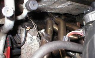

  • so mein fächer ist da und soll diese woche eingebaut werden. da stellt sich eine frage bei mir, wieso haben die kein flexibles stück drinne? die serien teile haben das ja auch. habe keine lust das bei mir was dadurch bricht. wie habt ihr das gelöst?.
    das ist er:
    hersteller supersprint
    oder ist das flexteil das mit den 2 schrauben und federn, wenn ja wie stark muss man die schrauben anziehen? oder reicht das arbeiten im katring?
    oder haben die diese flexteile nur bei vw verbaut weil der grußkrümmer und das hosenrohr viel zu schwer sind, wegen gesetzt der hebelkraft? die serien teile bringen bei mir 11kg zu stande der fächer nur 4kg. weil bei dem supersprint steht nix dabei das man da noch en flexteil einbauen muss. kat drann fertig.
