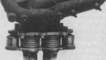

natürlich ist der PF Krümmer + Hosenrohr besser da der RP Krümmer keine separate gesführung hat sondern nur ein Kugelgelenk !

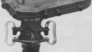

Das ist der GTI Krümmer + Hosenrohr !
Und hier der Krümmer + Hosenrohr vom RP !

Matthias: Ein PF-Krümmer hat immer ein zweiflutiges Hosenrohr und den Schraubflansch, keinen Kugelflansch. Nur bei den ersten 2er GTIs (kein PF!!) wurden die Kugelflansche verbaut.
