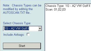

    Auch wenn ich jetzt Nerve, aber ich hab mal einen Screenshot gemacht, vielleicht kannst du mir das erklären, wenn es nicht für den 2er sein soll?

  • so damit es vieleicht klarer wird :
    die eigendiagnose mittels blinkcode ist der vorgänder des system schnelle Datenübertragung wie es bei vw heist. bei der schnellen datenübertragung wird mittels 2 er leitungen (K-leitung/l-leitung) und einer stromversorgung der fehlerspeicher über ein testgerät bzw interface am pc ausgelesen.
    bei der alten blinkcode ausgabe wird über eine leitung vom steuergerät eine impulsreihe versand (binkcodes) nachdem die selbe leitung "gereizt" wurde d.h. es wurde kurzzeitig masse auf die leitung gelegt um dem steuergerät zu signalisieren das es die fehler ausgeben soll. der tester VAG 1551/1552 (aber nur bis software 2000) hat noch die möglichkeit über ein spezieles adapterkabel zb für die motoren pn/rp im golf 2 welches an die batterie (plus/Minus) und an einen im motorraum hängenden stecker angeschlossen wird bzw für das abs über das etwas "standarisierte" testerkabel mit den 2 steckern die unter der schalthebelmanschette eingebaut sind, dieses ausblinken selbsttätig durchzuführen, und den empfangenen blink code als klartext auszugeben.
    diese möglichkeit hast du mit dem interface des vag com nicht, warum im vagcom ein scan drinne ist für golf 2 wo die adressworte 01 (motor) 02(automaticgetriebe) und 03 (abs) angesprochen werden sollen kann ich dir nicht sagen nur so viel, mit vag com oder tester 1551/1552 im modus schnelle datenübertragung wird nur K bzwL leitung schaltet nicht nach plus bzw masse als fehler ausgegeben, weil diese steuergeräte nicht über eine ausgabe der daten mittels schneller datenübertragung verfügen.
    und wie oben schon geschrieben hat sich bis jetzt bestimmt noch keiner die mühe gemacht diese alte technik pc fähig zu machen weil sie ja auch nicht sehr oft verbaut wurde... im gegensatz zu den heutigen methoden !!!
    auch neue autos kann man nicht mehr mit vag com auslesen, zb golf V touran caddy 2004 audi a3 2003 audi a6 2004 etc etc etc da diese über einen can datenbus haben... der wiederum nur über ein noch teures dongel ausgelesen werden können... ich hoffe ich habe damit etwas klarheit gebracht... n8 svenie
