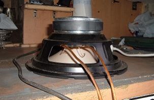

Ich glaube nicht mehr, das das ne alumembran ist...

Was du hast müsste ein an der Membran nett beklebter 10"
baugleich (bis auf magnetische Abschirmung, die deiner nicht hat)
mit G1310A sein (gabs auch mal bei E-Bay... )
