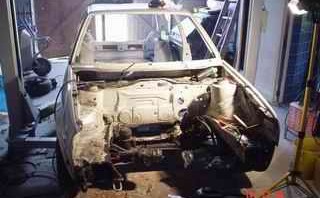

Also da kann ich dir noch nicht weiterhelfen, ich war heute morgen (Dank an den netten Urlaub) erstmal beim Tüv, der hatte mir die Fin dann neben meiner Laufschiene neben dem Beifahrersitz begrenzt, habe dann heute nachmittag erst die Spritzwand rausgedengelt, und bin sonst auchnoch komplett in den Blecharbeiten, bis es soweit ist dauert es nochn bissl bei mir *g*
Das hier ist jetzt der aktuelle Stand
