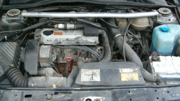

Weiter gings. nach einer kurzen Schaffenspause ging diese Woche endlich wieder was voran.
Auf dem Programm standen ein Ölwechsel samt Filter, Wechsel der Laderzulaufölleitung, Tausch der rechten Schwellerverkleidung. Dazu noch Wechsel des Laderriemens und Benzinfilters, anbringen des Schriftzuges samt Anbringen das G60 Schildes am Heck.Die Arbeiten liefen ausnahmsweise ohne grosse Komplikationen. Man(n) muss sich zwischendrin immer mal wieder vor Augen halten, das das kein Neuaufbau sondern ein reaktivieren eines Fahrzeuges sein soll. Sonst könnte man, wie in meinem Fall, mit einem Komplettaufbau beginnen.
Der Wechsel des Laderriemens geschah mit entfernen des Keilrippenriemens, dann wurde der Riemen einfach über das Laderrad aus und eingebaut. Um da besser angreifen zu können wurde der Luftfilterkasten ausgebaut. Dabei ist mir eine gar nicht mal so schlechte Modifikation ins Auge gestochen. Ein der Länge nach bearbeitetes Resorohr. In Verbindung mit dem zusätzlichen Luftansaugloch gar nicht mal so übel. Ich habe beschlossen das das so bleibt.

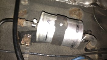

Grösser als die originalen 80mm sollte das Laderad allerdings auch nicht sein, sonst wirds eng mit dem Tausch auf diese Weise. Danach noch eben flugs die Laderölleitung gewechselt, die lag ohnehin falsch.Der Benzinfilter hatte einen Tausch auch dringend nötig, der Halter sollte auch getauscht werden, jedoch entfallen ohne Ersatz. Wie übrigens auch die Zündkerzen!!!
Ich habe einfach den alten Halter grob entrostet, schwwarz lackiert, dran gebaut fertig.Zum Ausklang des Abends habe ich es mir nicht nehmen lassen den Edition One Kleber auf der Haube anzubringen. Leider lagerte dieser wohl etwas zu lange, so das die obere Ecke nicht mehr halten wollte. Ersatz ist bestellt! Dazu habe ich gleich noch einen zweiten Kleber bestellt, das nächste Projekt wartet schon....
Ein wahres Highlight war die Montage des G60 Schildes am Heck. Über solche Kleinigkeiten freut sich doch jeder wohl.

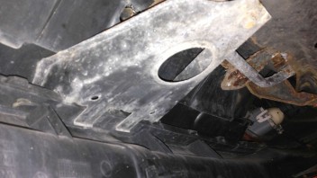

Bei den Arbeiten sind mir auch zwei Teile aufgefallen, die wohl auch nicht mehr jeder Golf hat- einmal das vordere Verbindungsblech, das hab ich so noch nie gesehen. Dann die beiden Luftleitführungen unterm Spoiler, beide noch vorhanden und intakt. Bilder dazu gibts unten.

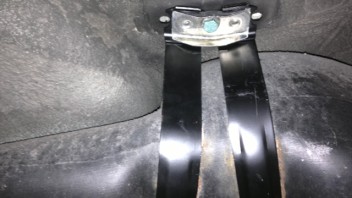

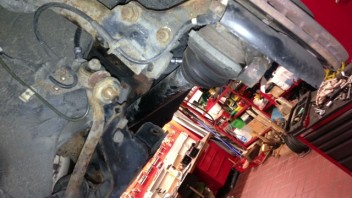

Mittlerweile habe ich noch einige Teile bestellt, die am Wochenende eingebaut werden sollen: Querlenkerlager, Tankbänder usw.

ich würde auch die Olablaufleitung neu machen, bringt nix nur den Vorlauf neu zu machen und den Ablauf nicht, daran sind auch schon einige G´s kaputt gegangen.
ansonsten aber sehr chic
Bei VW schonmal nicht mehr erhältlich. Die Zulaufleitung war falsch verlegt, deshalb hab ich die ohnehin lösen müssen.
Bei CP auch nicht mehr.. Sowas brauche ich auch irgendwann nochmal.. Gibt es da Zubehörtechnisch was ? Stahlflex Nachbau etc.
Warum überhaupt bei VW kaufen? Gibt doch genug Anbieter die ganze Sätze anbieten z.B. Theibach oder auch in der Bucht.
Rücklaufleitung nimmt man Spritschlauch z.B. von Schmitterhydraulik.
