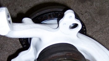

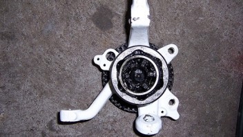

jetzt habe ich noch ne frage bezüglich der achsenschenkel.
habe ja vor an der VA auf 280 mm bremsanlage umzubauen.
da soll es ja verschiedene geben mit abs und ohne abs.
woran erkenne ich das ob abs vorhanden ist?
hat da jemand ne tn?
gruß
das im acchsschenkel ein ca 2cm großes loch ist und hinten auf die radnabe ein lochring draufgeschraubt ist.
Hier hast zwei Bilder
So sehen die aus für ABS
Ok, danke.
