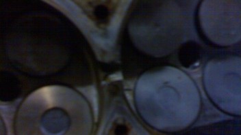

Hallo,
Meine KE muss raus, der Fehler lässt sich nicht finden und ich habe jetzt den dritten Motorschaden...
Also was brauche ich alles vom ADL, wie sieht es mit dem Tüv aus?
