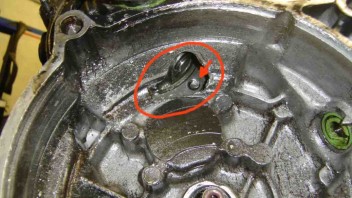

    Hab heute das Getriebe abgeschraubt und zum schrecken hab ich festgestellt das das getriebe innen durchgefräst ist (gegenüber von dem Anlasser) von der schwungscheibe nehm ich an. Dachte erst an die schrauben, aber alle sind fest :motz (die äusseren für den "9" er schlüssel)
    Ich bin voll ratlos wodurch das kommen kann, habe aber die 2 ecken in verdacht die nen bissl überstehen vom schwungrad aber optisch nix erkennbar. Fakt ist, vom Schwungrad muss es ja irgendwie kommen.
    Aber normal sollte das doch nicht passieren, Schwungscheibe eierig? aber die ist doch mit 6 schrauben fest.
    Kurbelwelle eiert? dann müssten doch auch die lager im arsch sein, aber hab kein ölverlusst und die öl-leuchte jammert auch nicht... Was reingefallen? aber dann müsste ja auch unten etwas erkennbar sein und nicht hauptsächlich auf der seite der spritzwand, unten ist es minnimal angekratzt.
    Angefangen hat es einen tag vorher. Beim anfahren fing er auf einmal total komisch an zu stottern, kam nicht von der stelle, als ob der motor festgehalten wird das er nicht hoch drehen darf (wie beim mopped :D) dann hatte er es immer nen bissl beim anfahren son kratzen. dachte es liegt an der Kupplung.
    Vom schalten z.b. vom 3 in den 4ten war nicht hörbar, nur beim anfahren. Ein tag später macht es wie son "Tock" wie als wenn man was überfährt, doch minnimal irgendwie anders. bin ich zu hause und es roch mal echt kacke nach Getriebeöl. Alles ausgelaufen. Also am Öl kanns jetzt nichtmehr liegen :D
    An einem anderen getriebe hab ich das auch, das stammt aber von einem anderen Motor den ich mir gekauft hatte, Dieses ist angefräst, aber nicht durch.
    Wie versprochen die bilder, falls jemand sie in groß benötigt muss er mich anschreiben. :zwinker:

  • Kupplung ruterbauen, schwungrad ebenfalls.. und denn guck dir ma die schrauben an!
    Ich denk an hand der Bilder würde ich ausschliessen das da ein Femdkörper zu dem schaden geführt hat!

    Das ist teilweise richtig... wenn sich das Diff zerlegt, kommen die Zahnräder genau da raus (hatte ich übrigens auch schonmal^^), aber in diesem Fall kann man die Schleifspuren ja eindeutig dem Radius der Schwungscheibe/Kupplung zuordnen.... schon mysteriös!

    mysteriös mysteriös, das stimmt. Bei VW haben se mich heut auch gut angeschaut als ich den das Bild von meiner Cam gezeigt habe :D Sowie 3/4 andere KFZ werkstätten.

  • Ist das ein 02A-Getriebe?
    Habe das schon beim 2er G60, Passat 35i und VR6 gehabt.
    Einmal habe ich auch ein Teil von einem kleinen Zahnrad gefunden.
    Bei mir war es sogar mal so übel, dass das Differenzial komplett durschossen war und die Glocke fast nur noch zur Hälfte vorhanden war.
    Bisher hat's mir alle 02A zerlegt, egal in welchem Auto. Ursache? Mir unbekannt :(

    Warscheinlich hat es das Differenzial zerlegt und das gehäuse an der stelle nach aussen gedrückt und der Zahnkranz hat es weggefräst !
    Es könnte auch sein das die Kurblwelle zu viel Axiales Spiel hat und deshalb der Zahnkranz kontakt zum Getriebe bekommen hat !

  • Bei mad2 kann nur eine Zerlegung des Getriebes die genaue Ursache bestimmen. Es könnte ein Teil von innen nach außen durchgeschlagen sein und dann von außen geschliffen haben, es könnte aber auch nur ein äußeres Teil geschliffen haben.
    Ber "der Stefan"'s 02A-Getriebe ist die Flanschwelle abgerissen. Man sieht noch den abgerissenen Teil halb in der Öffnung. Die Flanschwelle hat am inneren Ende einen Einstich für den Sicherungsring. Genau in diesem Einstich ist sie abgerissen.
    Bei Garlock's 020-Getriebe ist der klassische abgerissene Nietkopf zu sehen, bzw nur noch der Niet. Der Nietkopf ist ja weg ;)
