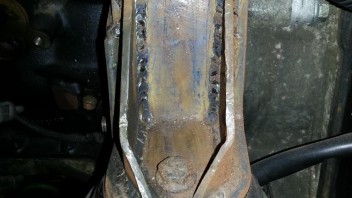

Wie sehen denn eure vorderen Motorhalter in Verbindung mit 6Gang aus? Hat da jemand ein Foto gemacht??
hier meiner marke eigenbau.
