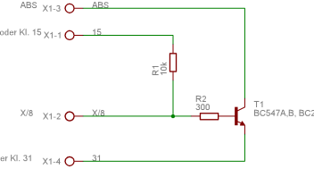

 Apropos Schaltplan: Wenn du die dreifach Kontrolleuchte Anhängerkupplung, Handbremse, ABS hast, dann ist dort bereits ein Pin für Klemme 31 enthalten, so dass dieser nicht seperat herausgeführt werden muss
 Ne, ich habe die normale ABS-Leuchte
