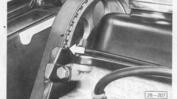

Simmt die OT Markierung der KW Riemenscheibe mit der vom Schwungrad überein ?
Wenn nicht dann hat sich warscheinlich das Zahnriemenritzel auf der KW verdreht !
Wie komm ich da am besten hin, dass ich das prüfen kann? (Was muss alles weggebaut werden?
Mfg

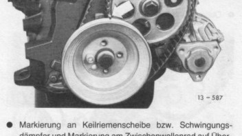

Dazu muss der Zahnriemenschutz abgebaut werden dann die Riemenscheibe wieder drauf den Zahnriemen am besten dazu abnehmen und das Nockenwellenrad auf die Markierung drehen dann die KW auf die OT Markierung vom schwungrad drehen und dann die Markierungen wie auf dem Bild ersichtlich prüfen !

Passen alle Markierungen auch die am Nockenrad und auf der Schwungscheibe ?
Nochmal ein bild vom Nockenwellenrad !
also die markierungen passen alle (sorry für den anfänglichen Fehler meinerseits).

des bild hab ich so ja noch garnet gesehen. kenn das immer so das die kerbe am nockenwellenrad mit der kopfoberkante fluchten muss. also nicht mit der ventildeckeloberkante oder so, sondern direckt mit der kopfkante.
hab das zwar schon einige male gemacht, aber irgendwie bin ich mir jetzt nichtmehr sicher ob die nw bei meinem etwas leistungsschwachen g60 passt.
jetzt hastes geschaft ![]()
jetzt muss ich den nochmal aufmachen und schaun wo der vierte topf genau auf ventilüberschneidung steht.. verdammt.
ist ja beim g60 auch so oder? also das wenn der erste zylinder auf OT steht, der vierte zylinder genau auf ventilüberschneidung ist.
der erste ist auf OT und auf überschneidung nicht der 4.
das mit der kerbe ist glaub ich immer. die ist dann genau auf kopfhöhe.
aber das ist ja nur so ne zusatzmarkierung.
