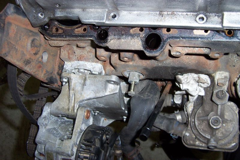

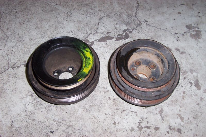

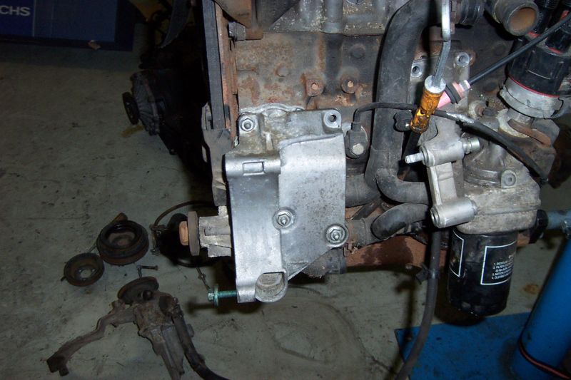

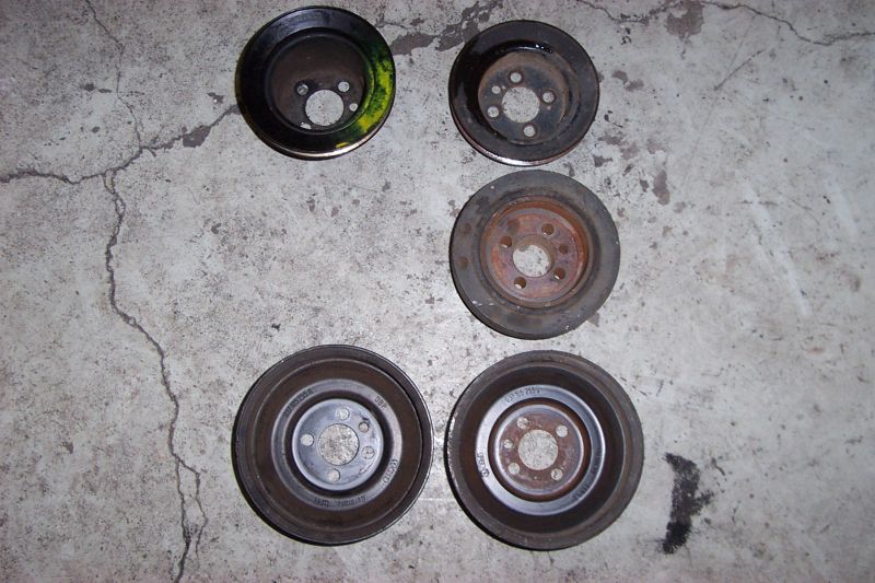

  • So ich hab mich heute mal ans Werk gemacht und hab die Teile von nem Golf 3 1.8 auf nen G60 drauf gebaut. Der Motor wird ohne G-lader gefahren und ich wollte nicht die PF-Teile nehmen.
    Riemenscheibe KW G60 ist identisch mit der vom 3er Golf, nur die für den Servoantrieb ist tiefer, weil der G60 nen Schwingungdämpfer drin hat. Man kann aber beides nehmen, die Flucht ist identisch.
    Riemenscheibe Wapu ist natürlich anders, Servo ist bei G60 mit Klima und Golf 3 gleich.
    Servopumpe kann man vom Golf 3 oder vom G60 nehmen, sind nur die Anschlüsse unterschiedlich. Wenn man die vom G60 nimmt könnte es evtl. ein wenig knapp mit der Leitung an dem Halter werden.
    Die Bolzen von der Wasserpumpe müssen die vom 3er rein, die Limakonsole und die 3 Halter an der Servo auch. Keilriemen auch ganz einfach die vom 3er.
    Eine Sache passt leider nicht, nämlich einer von 4 Befestigungspunkten der Limakonsole. Das ist zwar jetzt ein PG und kein PF, aber beim PF ist da auch nix, habs verglichen. Das ist zwar nicht weiter schlimm, aber ich werd mir im Laufe des Umbaus da noch ne Abstützung zu einem von den Gewinden obendrüber basteln. Ich denke auf den Bildern kann man alles gut erkennen.
