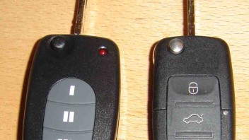

Also der Schlüssel von Car Guard iss nicht gerade besonders schön und zimlich klobig kannst meinen haben wenn du nen orginalen willst !

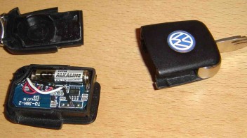

Ich hab die FB in den G4 Klapschlüssel reingebaut iss nicht einfach da die Platine ziemlich gestutzt werden muss aber dafür funktionieren alle drei tasten !
Ich hab den orginalschlüssel abgesägt und zurechtgefeilt so das er in die Aufnahme vom Klappschlüssel passt funktioniert wunderbar die Rohlinge die mann bei Ebay bekommt sind meist aus sehr weichem Material und die Qualität ist lausig !
Ich mach heut abend mal ein paar Bilder und stell sie rein !
Hier noch der vergleich VW Schlüssel und Defenderschlüssel !
Und hier die umgebaute offen !
Umbau hat super geklappt!! ![]()
