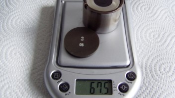

Hier einmal gemessene Werte.
Zuerst mit einen sehr dünnen Plättchen (3,05 mm) = 67,5 gr

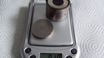

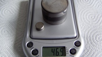

Der Hauptgewichtsvorteil liegt aber in den viel kleineren Einstell-plättchen das unter dem Stößel zwischen Ventilschaft und Stößel sitzt.
Vergleichsmessung : 46,9 gr -

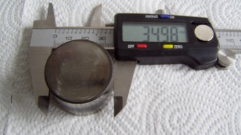

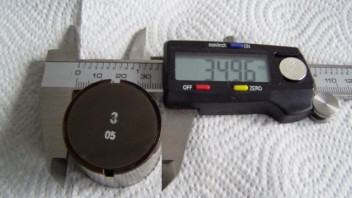

Ich hab jetzt mal nachgemessen ob die Tassen wirklich gleich sind.
Hier die von Alfa: -
Und hier die Tasse aus einem 1,8er GTI (DX).
Einbauversuch klappte auch einwandfrei

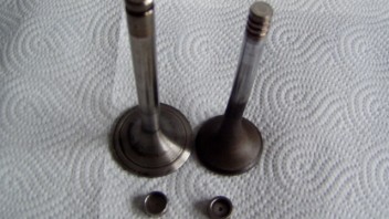

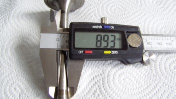

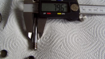

Bis hierher so weit so gut, ABER jetzt geht es um die Gleichheit der Ventile bzw. der Schaftdurchmesser.
Die Alfa Ventile haben nämlich 9 mm, hier gemessen -
Die VW Ventile aber nur 8 mm
Die Kappen für 8 mm Ventilschäfte kosten bei Schrick 5 Euro das Stück, die Tassenstößel laßen sie sich in Gold aufwiegen. :-r
Hier der direkte Vergleich.
Ich hab zum Glück komischerweise von beiden Durchmessern noch neue und gebrauchte in den meisten Stärken da
