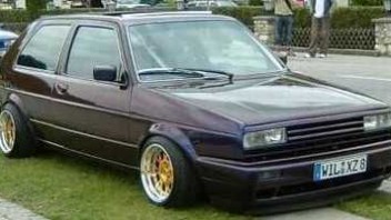

Kennt den jemand?
Hat dieser Golf 2 auch ne HP?
Besser bekannt unter HEF G 5
Ach der ist das?
Na dann schick sie mir mal.
Danke.

Was für eine Rad-/Reifenkombi fährt der denn?
Und legal hat der die Reifen aber nicht eingetragen bekommen, oder?!?!?!?!
Die haben ja 77er Index, dass sind 412Kg = 824Kg für die VA. Das langt doch mit dem VR nicht.
Oder war der auf einer Waage? Wenn ja, was wiegt der?
sind das 14zoll was der fährt??
Wenn ja was hat der für ne Bremse verbaut, den mit der G60 Bremse bekommt man keine 14zöller drüber..
SAT-Autosport hätte mir meine damaligen Borbet T mit 195/45R14 in verbindung mit nem vr6 (sogar der große) eingetragen
obs unbedingt gut gewesen wäre is was anderes :-r
(edit) wäre mit ner 256er bremse machbar gewesen

wie oft denn noch, unter einige 14" bekommt man auch die g60 bremse.
wobei hier nach bild33 zu urteilen wenn überhaupt ne gti-bremse drunter ist.

Tja, und das wäre eine illegale Eintragung. Reifen und Bremsen hätten nicht ausgereicht.Aber wir wollen ja nicht vom Thema abschweifen.
