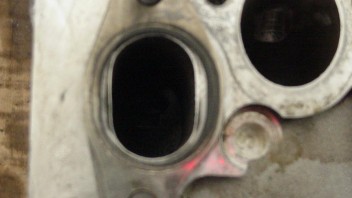

Dichtungen ist kein Problem.
Hab mir mal versucht.
Hier org Kanal
Und hier der geöffnete am Auslass
-Sorry fr die Scheiß Bilderqualität-bekomm das net besser hin ![]()
Was sind das denn für Dichtungen??? Die von Hartmann?
Ich denke solange zur Dichtung noch Platz ist, sollte man eigentlich auch noch Material wegnehmen können ![]()
Ansonsten schick doch sicherheitshalber mal ne Mail an nen Motorinstandsetzer oder so, und frag ihn nach den Maßen...

Habe den SLS Kopf heute noch n bissl geöffnet.
Org Kanäle
Einlass 33x30
Auslass 33x25
Mein Kopf
Einlass 38,5x33
Auslass 41x33
das sollte auch hoffentlich fürn tezet reichen
Also mein Tezet ist nun kleiner als meine Auslasskanäle!!!
Das iss mir n Dorn im Auge. Wenn ich am Tezet dremle hab ich den Flansch inner Hand.
Gabs da unterschiedliche Tezet Fächer?
