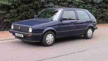

so hier mal ein vorher / nachher Bild von mir.
Ich muss dazu sagen, es ist ein Gewinde und nicht sonderlich Tief runter geschraubt.
Sind wie gewünscht auch CL stangen (weil sie einfach besser sind)..... -
