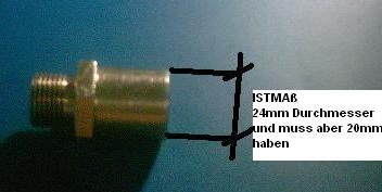

    shadowdiver oh sorry falsches Bild angehängt,also die Schraube die ich bekommen habe ist 24mm im Durchmesser,passt aber nicht in meinen Wärmetauscher??Müsste 20mm sein,vielleicht falscher Wärmetauscher??
    Für das Umbau SET habe ich bezahlt 231Euro mit nem Ölkühler von MOCAL 19 Reihen, 2 x 1 Meter lange Schläuche,Universalhalter (die nichts bringen,habe mir selber welche beschweißt) Dichtung und Adapterplatte mit integriertem Thermostat,nicht zu vergessen Halteschrauben :-i
