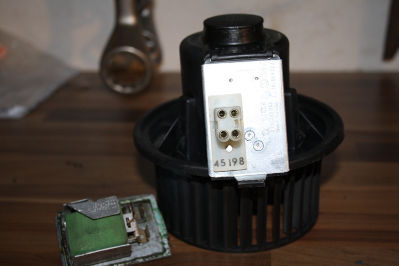

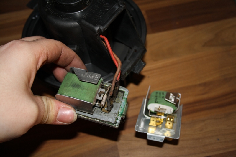

In 90% der Fälle ist bei deinen Symptomen der Vorwiederstand fürs Gebläse kaputt. Der sitzt am Lüftermotor dran.
genau das würde ich auch sagen sind sehr oft defekt
kann man das teil eifach austauschen? und wo sitzt des gebläse was muss ich ab/ausbauen?
Der Gebläsemotor sitzt im Heizungskasten und das ganze auf der Beifahrerseite hinterm A-Brett.
-untere Ablage ausbauen
-rechts in der Ecke sitzt der Gebläsemotor
-Gebläsemotor rausdrehen (Bajonettverschluss) vorher Stecker abmachen
- am Gebläsemotor sitzt der Widerstand
- in umgekehrter Reihenfolge wieder einbauen
reicht es den wiederstand auszutauschen oder gleich das ganze teil? oder??
probier erst den widerstand, dauert bloß 10min. dann hast du gewissheit ob noch was def. ist!
wunderbar da werd ch gleich mal zum schrotti fahren und mir davon nen paar besorgen!!!! weil es nervt echt nur auf stufe 3^^
hol dir den Widerstand neu, nach mindestens 20Jahren lohnt da kein Gebrauchtteil. So teuer ist der nicht.
jo doch^^ war bei vw die wollen dafür 40€ die vögel
watt? unglaublich, habs grad selber noch mal nachgeschaut. OK, dann lohnt sich der weg zum Schrotti ggf doch
