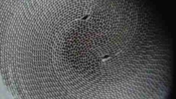

  • Also meins einfach wieder richten lassen?? Siehste, daran hab ich auch net gedacht.
    Wie isn des, mir wurde mal erzählt, der ABF hätte nen Metallkat drin, also keinen Rennkat sondern Metallkat. Sind ja ganz Unterschiedliche Dinge. Stimmt das, dass der ABF das hat?? Jeder ABF oder nur im Golf?
