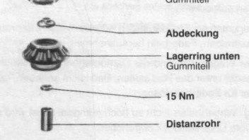

Hat jemand eine Zeichnung, oder kann mir sagen, wie rum die Scheiben beim Golf III an der HA beim Domlager montiert gehören. Die Kleinere gehört unten hin, oder? Aber wie rum gehört die Obere?

Siehe Bild :
Genauso, hatte ich es montiert.
Ich hatte nämlich ab und zu bei Bodenwellen hinten ein Klappern. Bei mir haben sich anscheinend die beiden "Abdeckungen" berührt (siehe angeh. Bild untere "Abdeckung"). Darf das sein?
Die Abdeckungen sollen sich ja berühren die werden ja mit der Muter zusammengepresst die Mutter muss biss an den Anschlag angezogen werden !
Ich hätte gedacht 15Nm.
Erst mal die Mutter draufschrauben bis es nicht mehr weiter geht und dann 15 Nm nur dazu brauchst du keinen Drehmomentschlüssel einfach handfest nicht anreissen !
ok danke!!
