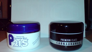

  • Es wird vermutet, daß das Sonax Premium Class Wax nichts anderes ist als das P21s (sie Bild weiter unten).
    Hab Dir mal nen Erfahrungsbericht von jemandem angehängt der sich auskennt und beide Wachse besitzt.

    Hier der Bericht:
    Heute mal ein Testbericht für ein Sonax Produkt, dem neuen Sonax Premium 100% Carnauba Wachs (Packungstitel "Premium Class Carnauba Care"). Es wurde ja bereits viel geschrieben und diskutiert zu diese Produkt, da es hier aber speziell um die Erfahrungen zu diesem Mittel geht hab ich mal ein neues Thema aufgemacht - hoffe das ist so OK. Ich werde im ersten Teil nur etwas zu den Randbedingungen schreiben können da ich leider nicht wie Hansi so schöne Hallen zur Verfügung habe und somit auf Wetterbesserung warten muß. Aber hier schonmal meine ersten Eindrücke und Ergebnisse ohne das Produkt verwendet zu haben - ist denke ich schonmal ganz interessant wie ihr lesen werdet! Vielleicht haben ja auch andere in der Zwischenzeit das Produkt erhalten und können was dazu schreiben...
    ALSO LOS GEHTS.
    Habe heute meine Bemusterung von Sonax mit dem neuen Premium Class Carnauba Wax bekommen. Werde hier dann auch mal von meinen Erfahrungen berichten (Anwendung erst wenn das Wetter sich bessert)
    Der Packung liegt ein recht wertiger Auftragsschwamm bei. Dieser ist rechteckig und deutlich dicker als der bekannte Schwamm des P21S Wachs, hat dazu eine verstärkte Seite um besser greifen zu können. Abmaße falls es jemand interessiert: 8x6cm und gute 3,5cm stark (ca. 2cm reine Applicatordicke, Rest ist die Verstärkung).
    Der Packung lag desweiteren ein rotes Microfasertuch bei. Abmaße 40x40cm. Beschaffenheit recht flauschig, vom Gefühl her gute Qualität. Errinnert ein Wenig an das Cobra Miracle Tuch, jedoch nicht ganz so weich und flauschig. Muss ich später mal mit einem neuen Miracle vergleichen. Abgesteppte Kanten sind ebenfalls vorhanden.
    Was fehlt? Natürlich das Wachs. Es befindet sich in einem gummi-artigen, mattschwarzem Beutel der durch Kordelzug zu verschließen ist. Braucht meiner Meinung nach kein Mensch und verteuert das Produkt unnötig. Im Gegensatz zu dem goldenen Beutel des vielleicht bekannten Pinnacle Souverän Wachses sieht das irgendwie "nach nix" aus. In Hessen sagen wir "Weder Kopf noch Ar..." aber das nur nebenbei!
    Achja, nochmal das Wichtigste was fehlte... Das WACHS! Es befindet sich in einer schwarz glänzenden Dose (Klavierlack der bereits unzählige feine Kratzer ziert) und beinhaltet 200ml. Optik ist hier bewusst edel und dezent gehalten, handelt es sich ja um ein Produkt der Sonax PREMIUM CLASS (wozu es laut beiliegender Anleitung wohl auch Lackreiniger geben wird)!
    Das Wachs ist wie gewohnt farblos, also weisslich und nach dem "Fingertest" schon sehr hart in der Konsistenz. Duft: Fehlanzeige. Wie man der Beschreibung entnehmen kann wurde auf Parfümstoffe gänzlich verzichtet ("Gut für Allergiker").
    Was beim Vergleich mit P21S sofort auffällt: Die Dose ist exakt die gleiche, allerdings wird der Inhalt des P21S mit 175g angegeben. Der Tommi ist ja kein kleiner Dummer [eigen-EDIT: Scheinbar schon ^^ Siehe Hinweis von Michel im nächsten Beitrag ] - also ab zur Küchenwaage (leider "old school" mit Zeiger ^^) und mal die nahezu unverbrauchte Dose P21S und die unangetastete Dose des Sonax Wachs gewogen. Da die Dose absolut identisch ist (selbst die Einkerbungen am Boden etc sind gleich) gehe ich mal vom praktisch gleichen Gewicht aus. Von der Beschreibung her müsste also das Sonax SCHWERER sein - zum einen steht die Packungsangabe mit 200g zu den 175g und zum andern ist es im Gegensatz zum P21S unangetastet... [eigen-Edit: Fehler im Detail: Sonax Angabe ist natürlich "ml" und kein GRAMM!]
    Ergebnis: BEIDE Dosen zeigen auf der Küchenwaage bis auf eins-zwei Zeigerbreiten das GLEICHE Gewicht an (220-230g), wobei das P21S sogar die 2 Zeigerbreiten MEHR aufbringt. Ein Schelm wer böses dabei denkt...
    Dr. Tommi ist aber noch nicht mit seiner Operation am Ende. Ich habe dann mal nach Ähnlichkeitsmerkmalen an der Verpackung gesucht... Im Deckel des P21S sind 2 Zahlen bzw Zahlenfolgen eingeprägt: Einmal eine "1" und einmal eine "31474". Schauen wir doch mal beim Sonax Deckel nach... OH, kann ich nichts sehen weil Sonax hier einen weissen Pappeinsatz spendiert hat der am Deckel festgeklebt ist. Aber mit Säge und Skalpell... ähh... kleinem Schraubendreher lässt sich auch das Hinderniss beseitigen. Die Klebepunkte sitzen genau auf den Stellen wo beim P21S die besagten Zahlen geprägt sind. Wahrscheinlich Zufall aber ist mir aufgefallen. Habe mal eine Stelle freigerubbelt und was sehen meine Augen: "31474". Natürlich ist das ausschließlich der "Beweis" daß es sich um die gleiche Packung handelt. Ich will damit nicht sagen daß es sich um das gleiche Wachs handelt aber es fällt eben auf... Hab natürlich keine Ahnung ob zB Swizöl Dosen etc AUCH so geprägt sind - kann ja alles vom gleichen Hersteller sein. Wollte es nur anmerken... wenn der Patient schonmal offen ist!
    So, was haben wir noch... Achja zur Packung kann man noch was sagen. Zum einen ist auch diese schwarz mit teilweise silber glänzender Schrift gehalten und macht ebenfalls einen hochwertigen, edlen Eindruck. Die Zielgruppe sollte bei all diesen Details klar sein (war sie uns aber wohl auch vorher ^^).
    Was mir sauer aufstößt ist bei solch einem "Edelwachs" die Bauernfängerei die ja hier bereits im Forum diskutiert wurde. "Wachsanteil: 100% Carnaubawachs" ist zumindest ehrlich, auf der detaillierten Beschreibung steht aber dann "...besteht zu 100% aus reinem Carnauba Wachs..." - verwirrt wahrscheinlich doch einige Käufer die natürlich froh sein müssen daß sie keinen steinharten Wachsklumpen aus 100% Wachs erhalten! Aber was mich schon wieder "nervt": "EXTREM" wird auch hier zum Superlativ des Wachses: Extremer Langzeitschutz, extrem ergiebig, extremer Spiegelglanz........ IST JA GUT! Ansonsten alles sachlich und leicht verständlich beschrieben auf der Packung wobei auch hier nochmal 2x das Wort "Extrem" vorkommt (Insgesamt 5x auf der Außenverpackung ^^). Nun gut, sicherlich kein Qualitätsmerkmal.
    Im Innern findet sich erfreulicher Weise eine Anleitung (deutsch, englisch, franz., hollländisch) die absolut ausreichend und verständlich mit Bildern erklärt was man machen muß, inkl. der nötigen Vorarbeit von der Wäsche bis zum Trocknen (daß hierbei gerade ein Waterblade von Sonax empfohlen wird ist für unbedarfte Anwender sicher kein Vorteil). Auf jeden Fall für Anfänger gut geeignet und guter Service für den Käufer wie ich finde.
    Mehr kann ich an dieser Stelle noch nicht dazu sagen, Anwendung auf einem Fahrzeug folgt sobald es sich ergibt. Hoffe ich konnte hiermit einen kleinen Einblick bieten. Erfahrungsberichte von Leuten die das Wachs auf der Motorshow gekauft haben sind durchweg positiv. Da der Preis bei um die 50 € liegen soll ist natürlich fraglich wie es sich durchsetzen kann - die typische Baumarkt / KFZ Handel Kundschaft dürfte damit wohl eher schlecht erreichbar sein.
    Und auch wenn sich zumindest der Verdacht ergibt daß es sich bei dem Wachs um das neue 100% Carnauba von P21S handeln könnte, macht es das ja erstmal nicht schlechter - von P21S sind bis heute eine große Zahl Anwender begeistert und es ist ein tolles Wachs. Ob man sich dann natürlich mit preislich ähnlich angesiedelten Wachsen wie DODO messen kann steht dann auf einem anderen Blatt und wird sich nach Test der Anwender schnell herauskristallisieren. Ich gehe da mal völlig unvoreingenommen an die Sache ran und ich hoffe das werden andere Anwender hier ebenfalls tun.
    Soweit - so gut!

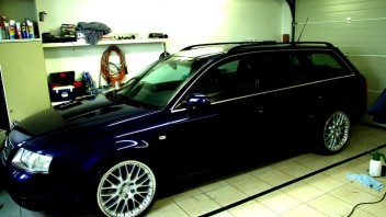

    Im Moment habe ich noch ZAINO auf meinem A6, würde aber auch gern mal die Dodo Wachse probieren. Mal sehen ob ich nochmal bisschen Geld in die Hand nehme.
  • Ja Waschanlagenkratzer sind schon ein oder 2 vorhanden, hatte viele Vorbesitzer. Habe auch 2 recht heftige Kratzer auf dem Dach sieht aus wie von so Baumwoll Waschanlagenlappen die immer so nach Links und Rechts schwenken. Mit dem Sonax zeug´s hatte ich´s aber immer "unsichtbar" gemacht. Schaffe ich das mit dem Lime Prime auch, oder besser mit Lackreiniger behandeln (hab hier noch Quixx Repair System Kratzer Entferner liegen steht auch der Tüv Stempel drauf "nachgewiesene Wirksamkeit")
    Poliermaschiene Besitze ich leider nicht.
    Dein A6 glänzt ja abartig die Arbeit die du in nem anderen Thread beschrieben (oder war´s hier weiter vorne??? egal) hast lohnt sich eindeutig.
