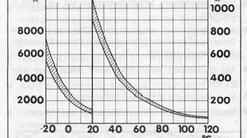

hat einer die widerstandskurve für den schwarzen wassertemperaturgeber vom g2? alternativ würden mir auch die widerstandswerte bei 75° und bei 90° reichen ![]()

Wiederstandskurve Temperaturgeber für Temperaturanzeige Tacho G2!
Siehe Bild !
merci ![]()
kann es sein das bei der einheit ohm die erweiterung "kilo" fehlt? ansonsten hat mein multimeter wohl doch nen knall ![]()
Nee die Angaben sind in Ohm 700 KOhm bei 40°C währe ein bisschen viel !

Habe folgendes Problem und zwar blinkt bei mir im KI die rote LED für die Kühlwassertemperatur und Anzeige ist ganz links mit der Nadel, selbst wenn der Motor kalt ist. Da ich aber gerne schon meine Kühlwassertemp. kennen würde bin ich auf Fehlersuche und bin da beim Temp.geber gelandet.
Meine Frage, das Diagramm mit der o.g. Widerstandskurve habe ich schon. Jetzt ist nur die Frage ob ich richtig gemessen habe. Und zwar habe ich den Widerstand zwischen Geber und Batterie Masse gemessen. Ich glaube aber jetzt im Nachhinein ist das Falsch.
Wäre es korrekt wenn ich zwischen Temp.geber und Steckkontakt (Leitung) zum KI messe, müsste doch dann eigentlich richtig sein, oder?
