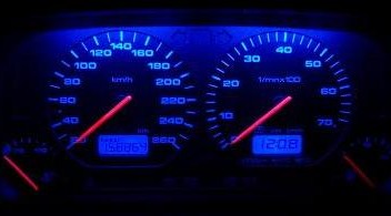

Mein Tacho ist fertig und sitzt jetzt schon wieder im Auto!
Hier ein Bild, nachdem wir ihn zum testen angeschlossen haben!

Also wegen dem Umbau, ich habe mal ein Bild in den Anhang gepackt!
Es waren 2 kleine rechteckige Platinen mit je einer SMD drauf dabei für die Displaybeleuchtung! Diese wurden auf das weiße Plastikgehäuse geklebt, wo normal die LED durchscheint, also genau über das Loch! Die grüne Folie wurde durch weiße ausgetauscht! Die 2 Kabel der Platine wurde an + und - gelötet wo normal die Lampenfassung sitzt.
Ich muss sagen, es sieht echt geil aus da es auch nicht zu hell ist, wie man immer bei anderen Tachos sieht oder bei dem originalen vom Golf IV Cabrio!
Für oben waren 2 längere Platinen mit SMD´s dabei! Oben musste das weiße Plastikgehäuse vom Tacho und die grüne Folie entfernt werden! Dahinter war ja ein Schlitz zum Tachoinneren, wo das Licht durchscheint! Dort wurden jeweils links und rechts die Platinen draufgeklebt!
Die Kabel wurde in so eine Lampenfassung gesteckt und wieder dort hinein wo normal die LED´s sitzen, an der Leiterbahn!
Schon leuchtet es blau!
Die Zeiger habe ich mit Revell Farbe bemalt, den Tipp hab ich von der Fa. wo ich das Kram her hab, da die Farbe leuchtet wenn sie angestrahlt wird!
Einigermaßen verstanden?

Der Tacho sieht gut aus. Die Revell Farbe auf deinen Zeigern hat die Nr. 330 (hoffe das stimmt). Das hatte ich vor einigen Jahren am VR6 probiert und war begeistert von dem Ergebnis bei Nacht.
Kannst du bitte mal Großaufnahmen von einem beleuchteten Display machen?
