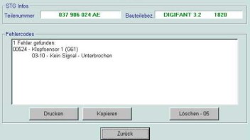

    Daheim gewesen und Fehlerspeicher ausgelesen -> Klopfsensor - kein SIgnal :-a
    ich dachte mir schon seit paar Wochen das der nicht mehr so richtig "Sputz" hat. dachte zuerst hätt mich halt schon total an die Leistung gewöhnt aber scheint wohl nicht so :-r
    nun muss ich mal kucken wieso der kein Signal bekommt :-a

    Original von Engel auf Rädern
    Wie haste ein Fehlerauslesegerät zu Hause oder was? 8o
    Das mit dem Klopfsensor hatte ich auch, hab den Fehlerspeicher löschen lassen und neu auslesen da war er weg!
    ne :zwinker:
    nur nen Laptop mit ner Demo :zwinker: von VAG-COm
    mmh müsst ich mal probieren aber glaube ich eigendlich nicht. aber man weiß ja nie :wink
    aber irgend nen grund muss das ja haben. UNd nein ich hab nicht die diganose gestartet bei Motor aus dann kommt nämlich auch nen Fehler aber der sieht IMO auch anders aus wenn ich s noch richtig weiß

  • liegt wohl daran das die Kabel die vom Motorkabelbaum an den stecker der sensoren gehen auf den letzte cm mal neu gemacht werden müssen also eventuell auch die stecker. nach fehler löschen trat der nicht mehr auf.
    gleich mal ne Runde gefahren. was toooooooooooootal anderes :)
