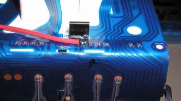

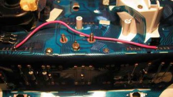

Ich kann die Sache jetzt soweit eingrenzen, dass an dem DZM (und auch wohl an der MFA) Kl.15 fehlt!
Am Eingang ist die Spannung im eingebauten Zustand noch messbar, am DZM liegt nix mehr an!
Also muss da irgendwo eine Unterbrechung sein...mal verfolgen... -
191 919 059 L / N das sind die Nummer der Leiterfolien
191 919 033 DG/FM unter der Nummer hab ich nix gefunden.Gabs den RP überhaupt mit MFA? Ich hab darüber überhaupt nichts gefunden daß der MFA hätte
RP...hab ich was falsches gesagt? Das ist doch der 90PS Mono-Jetronic, oder?
Das ist ja miunter der "modernste" Motor gewesen, der sollte
das schon gehabt haben...*EDIT* ich glaub ich sehe eine kleine Unterbrechung! Brauchst fast ne Lupe...mal 'ne Brücke reinsetzen
doch, der hat MFA gehabt
Ich war noch bei der alten ZE, drum hab ich da nichts gefunden
Der PR hat aber den Diagnosestecker doch normalerweise im Motorraum, die Diagnose-LED hab ich bisher auch nur bei dem einen Tacho gesehen. Das soll einer verstehen... -
Diese Diagnose-LED hab ich bei 'nem ehemaligen VW-Clubkollegen zum ersten mal gesehen und hab sehr gewundert!
War ein 90er oder 91er GT-Special. Tja, der Tacho hier hat aber
alte ZE und die LED...ist von 7/88, kurz vor neuer ZE!So...Fehler gefunden! Jetzt geht die Folie wieder!
So...hier war wohl ein Haarriss:
