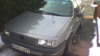

Ja tach auch.Tja nachdem ja der Kat am VR die ewigen Jagdgründe gefunden hat ,macht nun auch der graue "etwas" Kummer. ![]()
Die letzten Monate hat er kaum Ärger gemacht und eines morgens dann das:
erst bringt die Heizung keine Wärme mehr und Sekunden später ist die Wassertemperatur auf 130 Grad gekrabbelt ![]()
Auto abgestellt 5l Wasser aufefüllt und dann lieber gleich stehen gelassen.
auf den glühenden motor 5 liter kaltes wasser gefült ??? ![]()
Ursache konnte man so nicht feststellen.Also Auto ind ie Werkstatt geschleppt und erstmal den Kopf runter.Kopfdichtung (wahrscheinlich auf Grund der hohen Temperatur ) auf mehreren Zylindern durchgebrannt. ![]()
In der Hoffnung daß nix weiter war,eine neue rein und starten. ![]()
Leider nix,bei jedem verbrennungszyklus sind die kühlschläuche härter geworden und nach 30 sek laufen lassen ist es schon aus den Ausgleichsbehälter gebrodelt. :-r
Kerzen raus und dann konnte man sehen wie es immer noch in den 1. Zyl getropft hat. (fataler Kopfschaden,wahrscheinlich innen gerissen).
Dank schneller Hilfe vom Turbo Toby haben wir schnell einen KOmpletten ersatzmotor bekommen (an diesen Stelle nochmal vielen dank :wink):
Also Winter BBS auf den VR und ab nach HH und Donnerstag Abend den Motor geholt.

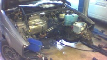

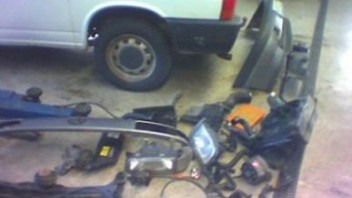

Freitag nach Feierabend gleich Attacke und den Passat zerlegen.
Sven: immer ruhig ,natürlich gewartet,was denkst du von uns???????
na ja das zerlegen war ja mitlerweile Routine und ging entsprechend schnell und abgesehen von 2 Antriebswellen schrauben die rund gegangen sind ziemlich problemlos.Bei dr Gelegenheit haben wir natürlich auch gleich den Motorraum etwas geschrubbt,man glaubt es kaum wieviel Salz sich da schon angelagert hat......

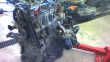

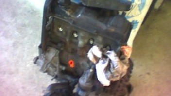

Tobys Motor war in gutem zustand,so war dort nich viel Arbeit dran,kurz die Simmeringe und Zahnriemen incl Spannrolle erneuert,den Rumpf kurz abgebürstet und neu schwarz lackiert und frisches Öl drauf und jut ists ![]()

wie man sieht war der spender ein Automatik aber zumindest bei den alten VWs paßt ja fast alles untereinander.Also die Passat Schwungscheibe dran,Kupplung und Druckplatte mit frischen Schrauben montiert und alles wieder zusammen.Der einbau an sich ging dann auch wieder problemlos.
Tja also rein das Ding Wasser und G12+ drauf,kurz ohne Zündung drehen lassen damit erstmal Öldruck ansteht,da ja der Motor länger gestanden hat,und dann los.
Lief auf anhieb gut,noch kurz die Zündung eingestellt und dann haben auch alle Hydros ohne geräusche ihre Arbeit aufgenommen.
Rest Zusammengebaut und ab nach Hause,war ja mitlerweile auch spät geworden.

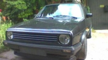

eigentlich waren wir noch nicht auf der suche nach was neuen aber dann ist uns der hier über den weg gelaufen und da konnte ich net nein sagen ![]()
Golf 2 GTI Spezial ,88er,mkb PF
107PS,schwarz metallic
knapp 200tkm runter
Ausstattung:Color,DZM,Blaukeil;SSD,super gut erhaltene Fire&Ice Innenausstattung,32er momo,neues 40er AP FW,Grill ohne,Grillspoiler,Scheinwerfer mit kreuz,weiße blinker,7x15 TSW mit platten 195/50,6x14dotz mit wi Reifen,aluschaltknauf,Blaupunkt cd radio eine car/audio hutablage,2.satz federn,rot/weiße Klarglasrüllis,Bosi esd,alarm,zv........................uuuuuuuuuuund KLIMA
Mängel:alle Reifen Platt,ein Blinkerglas vorn def,lenkmanschette re def,fast neue scheibenbremse hi aber die radbolzengewinde
vernudelt

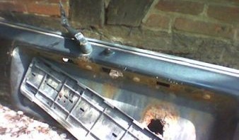

und ein schlecht reparierter bzw konservierter unfallschaden hi links (rost) und eine verrottete Heckklappe......

dann schonmal die "neue" Heckklppe vorbereitet,die wird dann morgen gleich zum lacker geschleppt.

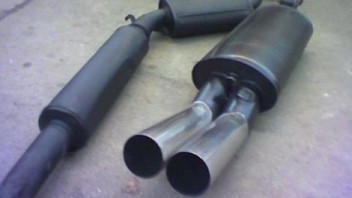

Hy Folks,also die Auspuffanlage ist da aber bedarf noch etwas arbeit (schlecht nachgeschweißt :(),die Heckklappe ist beim Lackierer und auch bald fertig ![]()

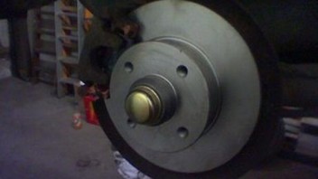

und die Bremsscheiben,Klötze und Radlager hinten hab ich schonmal neu gemacht...... ![]()

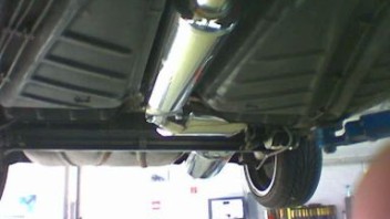

so der auspuff ist fertig und wird demnächst angebaut.Da der vorbesitzer das ding komplett verschweißt(besser gesagt verbruzzelt :motz) hat und dann den endpott vor dem msd wieder abgeflext hat (zwecks versand) hoffe ich mal das das ganze dann mit nem rohrverbinder wieder hält und auch halbwegs dicht ist. ![]()

Heckdeckel wurde soweit schonmal komplettiert,Auspuffanlage ist mehr oder weniger fertig zum verbauen,allerdings hoffe ich daß die so dicht wird wie ich mir das vorstelle.....der vorbesitzer hat das ding komplett zusammen geschweißt (besser gesagt gebraten :motz) und dann den ESD vor dem Msd wieder abgeflext zwecks tranport.will das ganze dann mit nem rohrverbinder fixieren...mal schauen...
