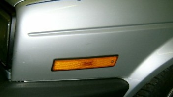

die gesamte leuchte ist ca 20cm lang und 4cm hoch , die eigentliche aussparung in der Mitte für die birne ist 6,5 x3 cm und die Aussparung weiter vorne für die "Einstecklasche" ist 1,5 x 2,5 cm
man nimmt am Besten die originale hartgummiunterlage , als scablone denke ich , hab sowas allerdings noch nie in Euro-kotflügel nachgerüstet , da ich die leuchten entwede nur in nachgerüstetem US kotflügel oder schon Serie habe ![]()

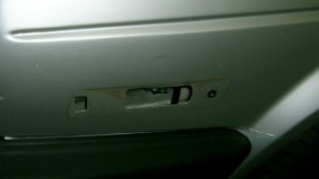

Hier nochmal die Aussparung dafür:

Das mit den maßangaben ist ne tolle sache , nur weiss glaub ich immer noch keiner , wie weit anch vorne oder hinten dei leuchte gesetzt werden muss, dass lässt sich aus den angaben nicht ermitteln....
Hä? Da ist doch ne Stoßstange abgebildet und daran kann man das doch sehen. Sind das Schrauber oder Nachmacher? ![]()
Wenn man sich links eine Parallellinie zu der durch das y gehende denkt, dann sollten das ca. 1,5cm zwischen den beiden sein. ![]()
