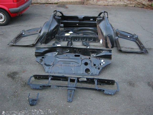

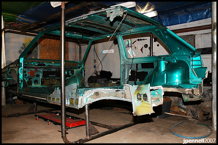

 Stellt sich nur die Frage ob 17 Zoll mit 300 Pferden überhaupt schon überfordert sind? Allerdings, wennde die Sachen eh da hast, die perfekte Gelegenheit! Also ich würd keine Minute zögern Ich habe mir mal die oben genanten Threads aus'm VW Vortex angesehen, ist dieses komplette seintenwand geschnippel den nötig? Also wenn ein 4-Motion Umbau, so etwas wie Oben gezeigt verlangt, nein danke muss nicht sein. Dachte jetzt eher das die G60 basis ja schon den hohen tunel hat, dan nur der kofferaum boden Bearbeitet werden muss (rein karosserie technisch jetzt). ALso die auswahl der zu bearbeitenden Teile ist jetzt folgende oder wie:  Gut abgesehen vom Schlossträger... was hatt es den mit den Radläufen auf sich? Da wäre mir folgendes Bild ja noch klar:  Aber wenn ich jetzt das Folgende Bild sehe, wird es mir zum grauen...
			nee brauchst du nicht das hat er nur gemacht damit das dingens wie ein orinaler rallye aufgebaut ist, hat mit dem 4motion/syncro nix zu tun
			Der Rallye hat andere Radläufe und ein anderes Heckblech
			....das ist das Wichtigst...
			nee brauchst du nicht das hat er nur gemacht damit das dingens wie ein orinaler rallye aufgebaut ist, hat mit dem 4motion/syncro nix zu tun Nee, brauchst "nur" Bodenblech, zwei Bleche die auf die LÄngsträger kommen sowie den Differentialträger. Die Seitenwände sind nur wegen Rallye-Optik! Gut das sind mal 2 passende antworten! Jetzt mal meine frage, sind die Bodenleche vom Golf Rallye, Golf 2 Syncro und G60 syncro den alle 3 die selben? oder gibt es da unterschiede?, geht mir jetzt drumm mal ausschau nach nem schlachter zu halten. ....das ist das Wichtigst... Ddanke fürs Bild, ist jetzt um einiges klarer.
			Der normale G60 ist keine Synchro-Karosse. Der hohe Kofferraumboden fehlt bzw. ist wie bei jedem andern normalen 2er Golf. Und der ist nötig um die Hinterachse aufzunehmen. Da is nix mit *den normalen Umbauen* weil diese Haltepunkte nicht vorhanden sind.
			....Bodengruppe vom G60Rallye, G60syncro und vom G2 synco sind alle gleich....auch die Hinterachsen sind komplett gleich!!!... @ Calimero
